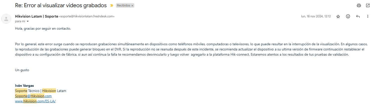

Estimados, esta fue la respuesta de parte del soporte de Hikvision por la consulta al error de "El Numero de Canales ha excedido el maximo", cabe indicar que yo solo tengo una camara poe sin Dvr, directo a mi celular, la cual es visualizada por Hikconnect, tengo 2 camaras mas en mi casa, hace ya varios años y no tengo ese problema... la camara que presenta el problema tiene el ultimo firmware,

They are wrong....
This is a Hik-Connect version problem and/or firmware installed.
That's what the do all the time. They solve and they reproduce errors, they solve and they reproduce errors. Thats what they do with everything they "Update"
You must find a version of Hik-Connect that works or a firmware that works
