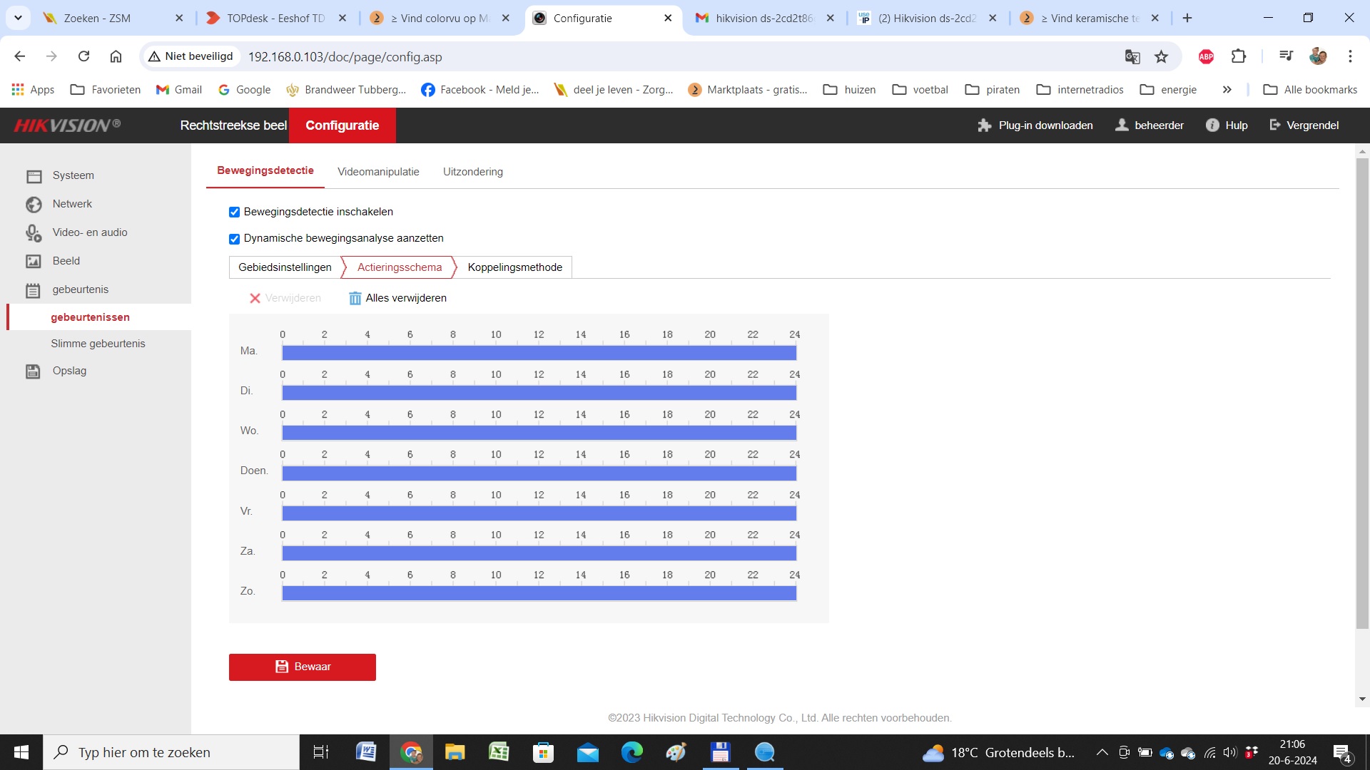

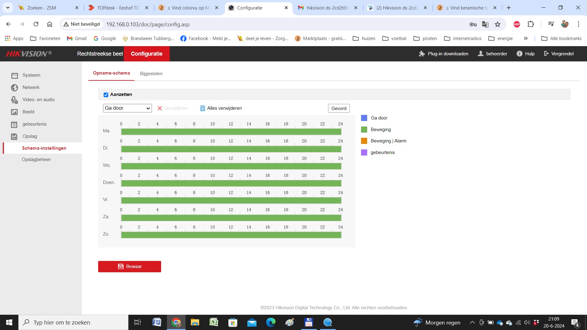

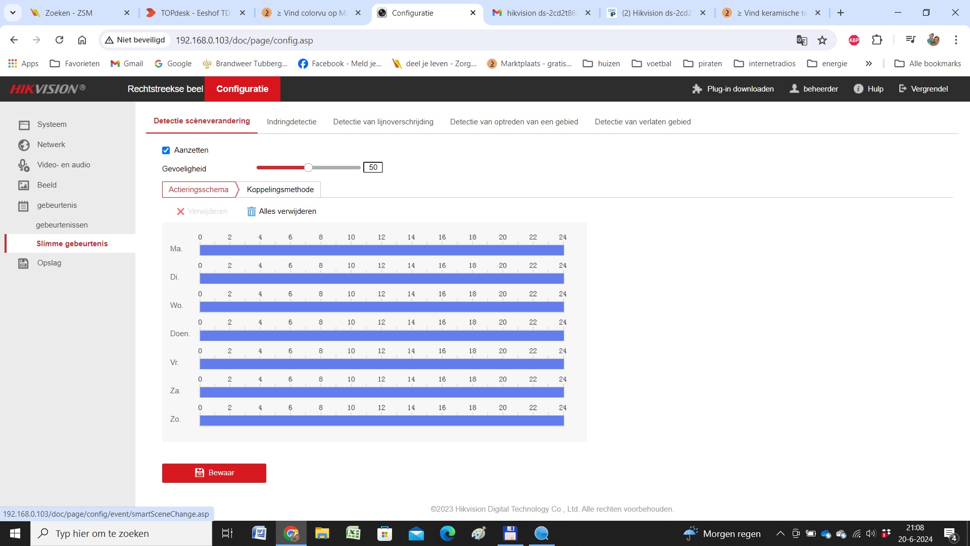

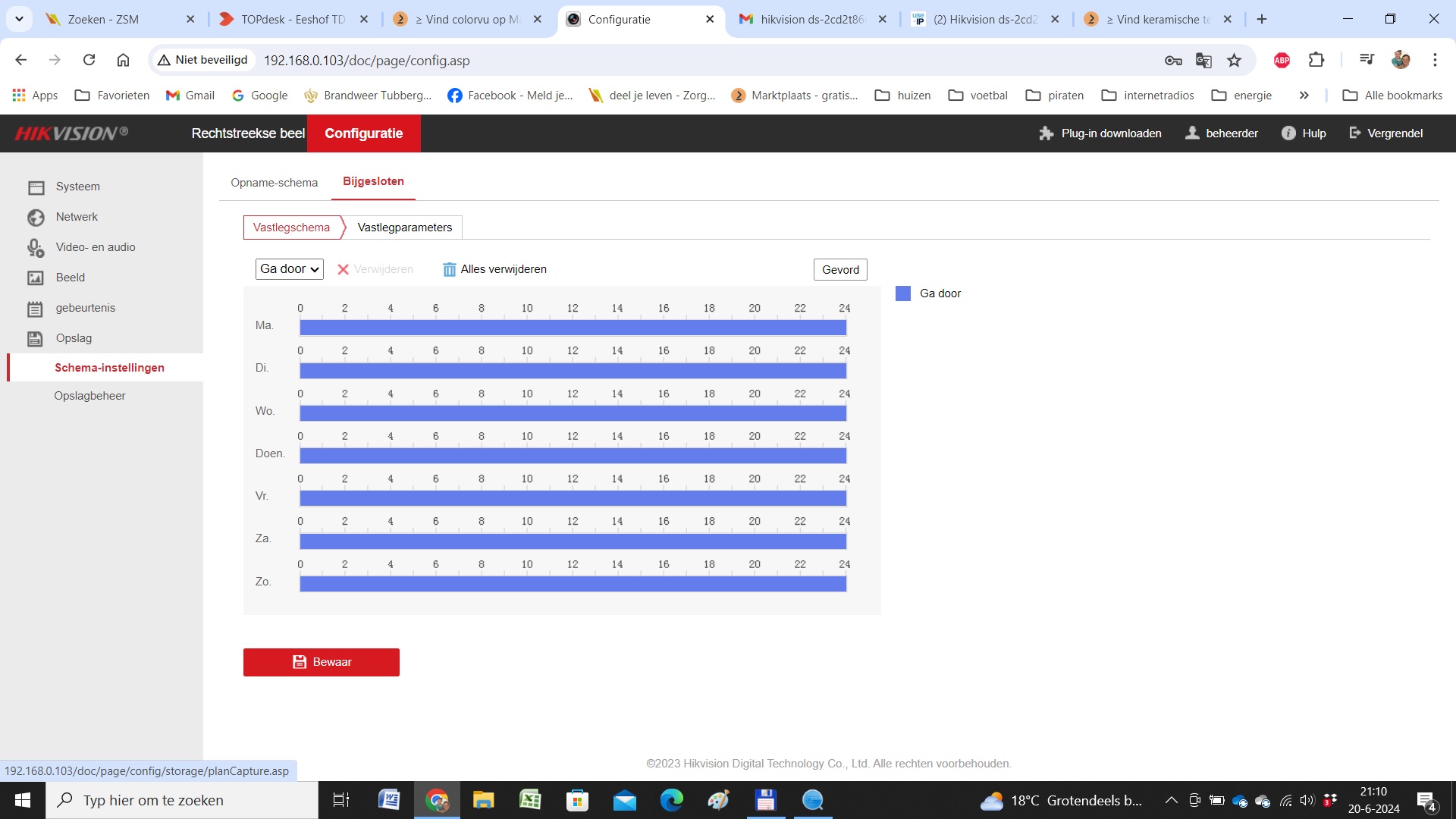

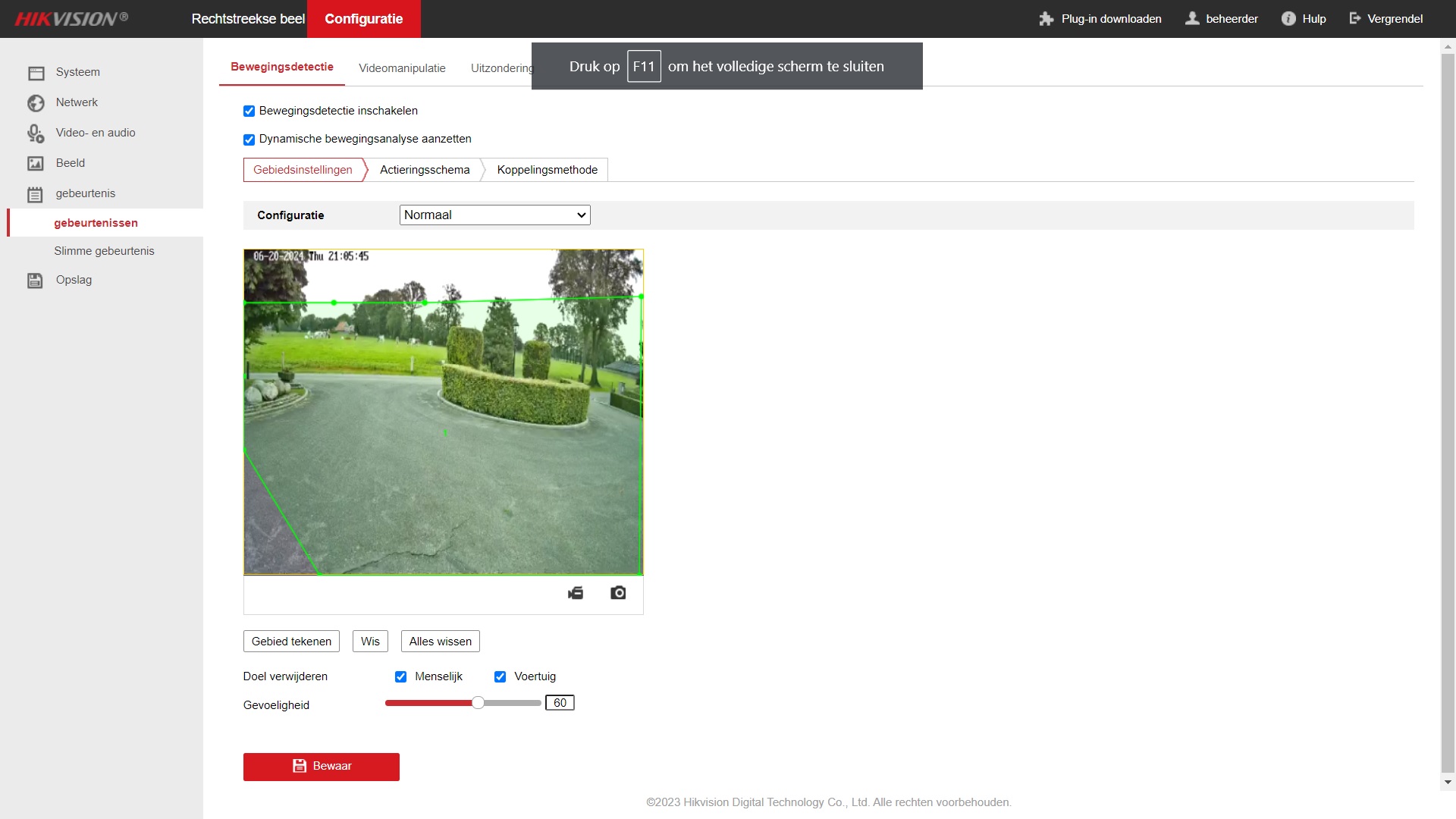

Heb een aantal bestanden
hoop dat je hier genoeg aan hebt?
"Have some files
Hope this is enough for you?"
Thanks @jos
Those event and storage schedule settings all look correct (although you can disable "Scene Change Detection" as this has nothing to do with Motion Detection).

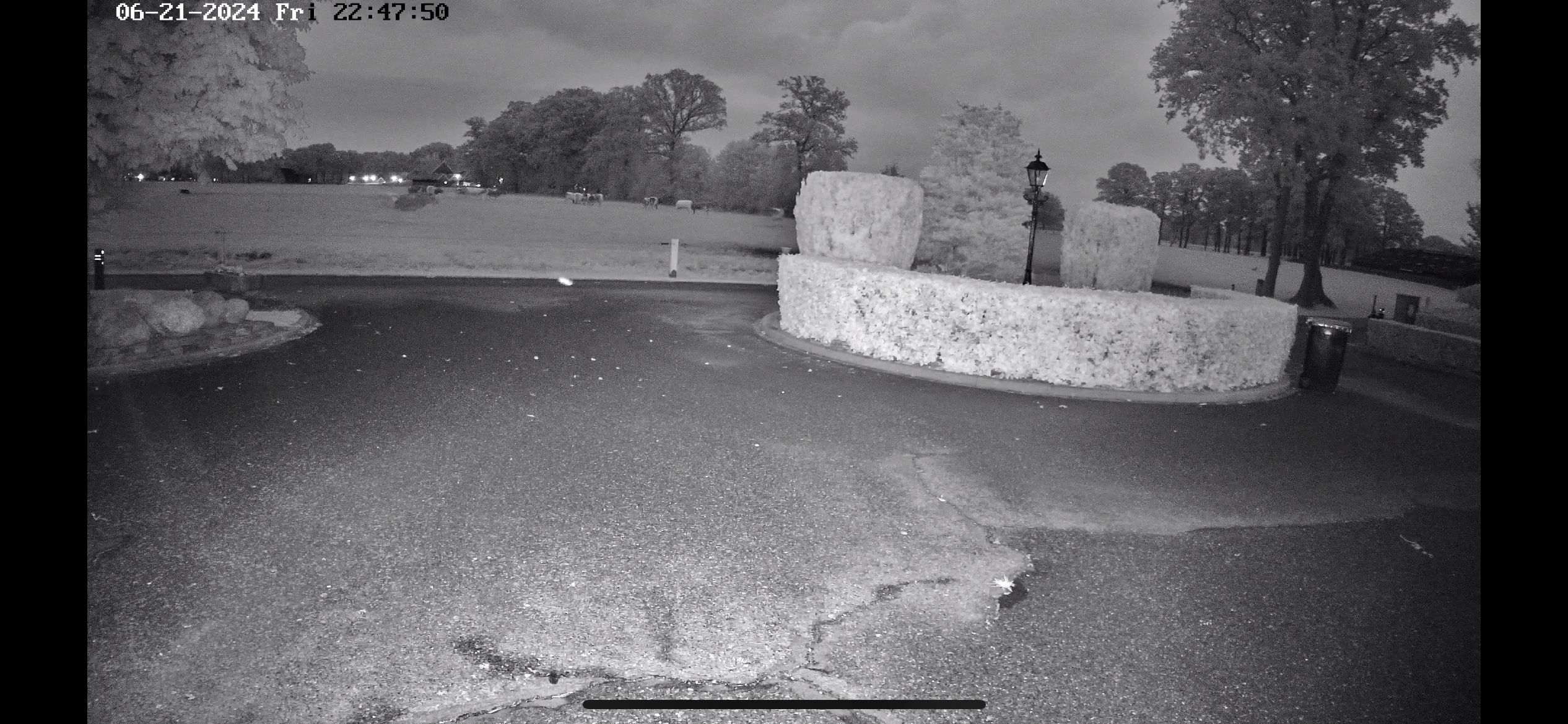

Can you share a screenshot of the nighttime image you are getting from the camera?
Hallo
ik zie s,nachts geen opnames
waar kan ik afspeeltijdlijn vinden???
foto wat is sávonds zie toegevoegd
"Hello
I don't see any recordings at night
where can i find playback timeline???
photo that was added in the evening"
