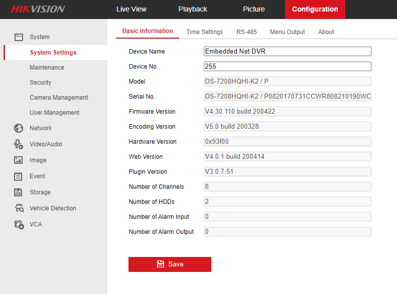

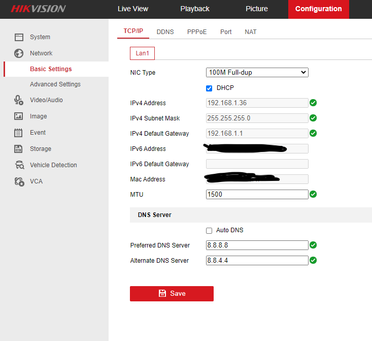

hikvision ds-7208 hqhı-k2/p unable to access hik-connect server
akin17890

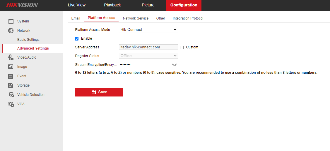

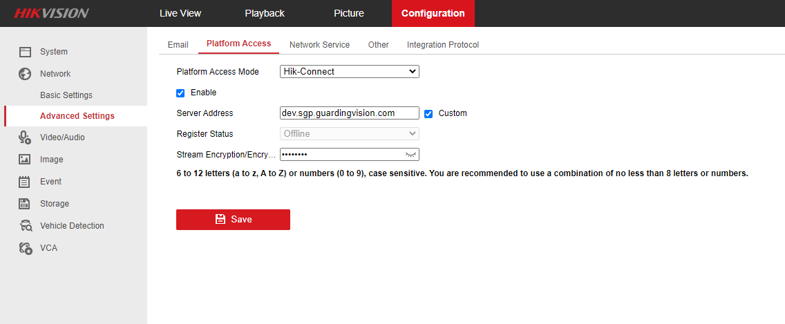

hik connect online olmuyor lütfen yardım edin.
denediğim adresler
dev.sgp.guardingvision.com
dev.sgp.hik-connect.com
litedev.hik-connect.com hatasız
dev.eu.hik-connect.com
dev.hik-connect.com
litedev.eu.hik-connect.com
hepsini denedim sürekli offline. hata yaptığım bir yerde yok lütfen yardım edin

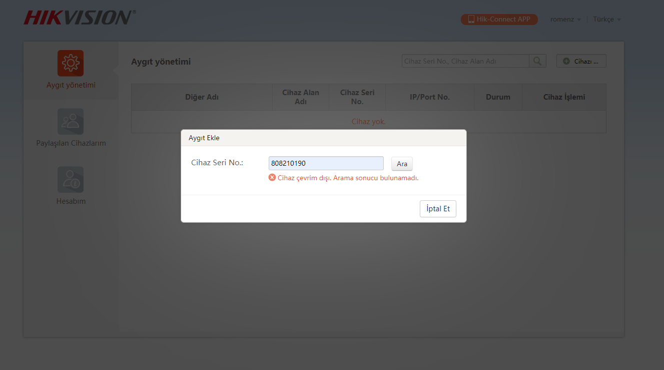

sorun bu adreste. // dev.sgp.hik-connect.com // ne yaparsam yapim bu adrese otomatik dönüyor bu adreste // dev.eu.hik-connect.com // online oluyor ama hemen kendini dev.sgp.hik-connect.com döndürüyor lütfen acil yardım
dev.eu.hik-connect.com adresinde surekli online oluyor . telefondan barkod taratmada veya seri no eklemede offline dusuyor ve dev.sgp.hik-connect.com olarak degisiyor
