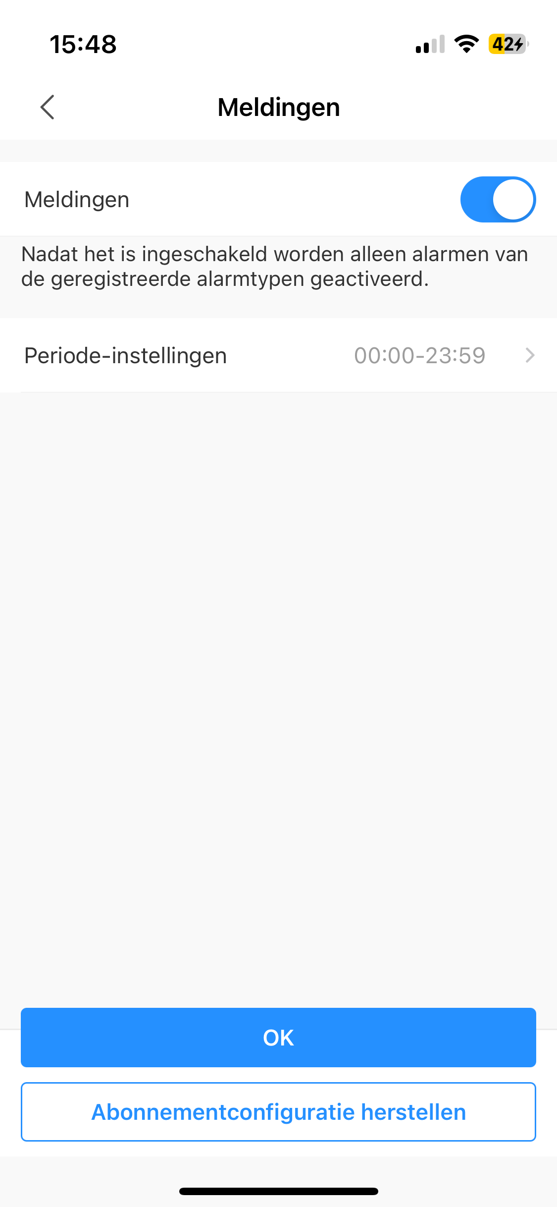

Wanneer Meldingen uitstaat bij vto DMSS App krijg je geen oproepen binnen op je telefoon. Meldingen aanzetten via Details apparaat-Meldingen

Dat is in ieder geval gelukt! Alleen ik heb geen optie 'meldingen' onder details apparaat... Misschien omdat ie 'm niet herkent als deurbel? Ik kan wel in de config van het apparaat via web interface. Maar dan weer niet in de configtool.

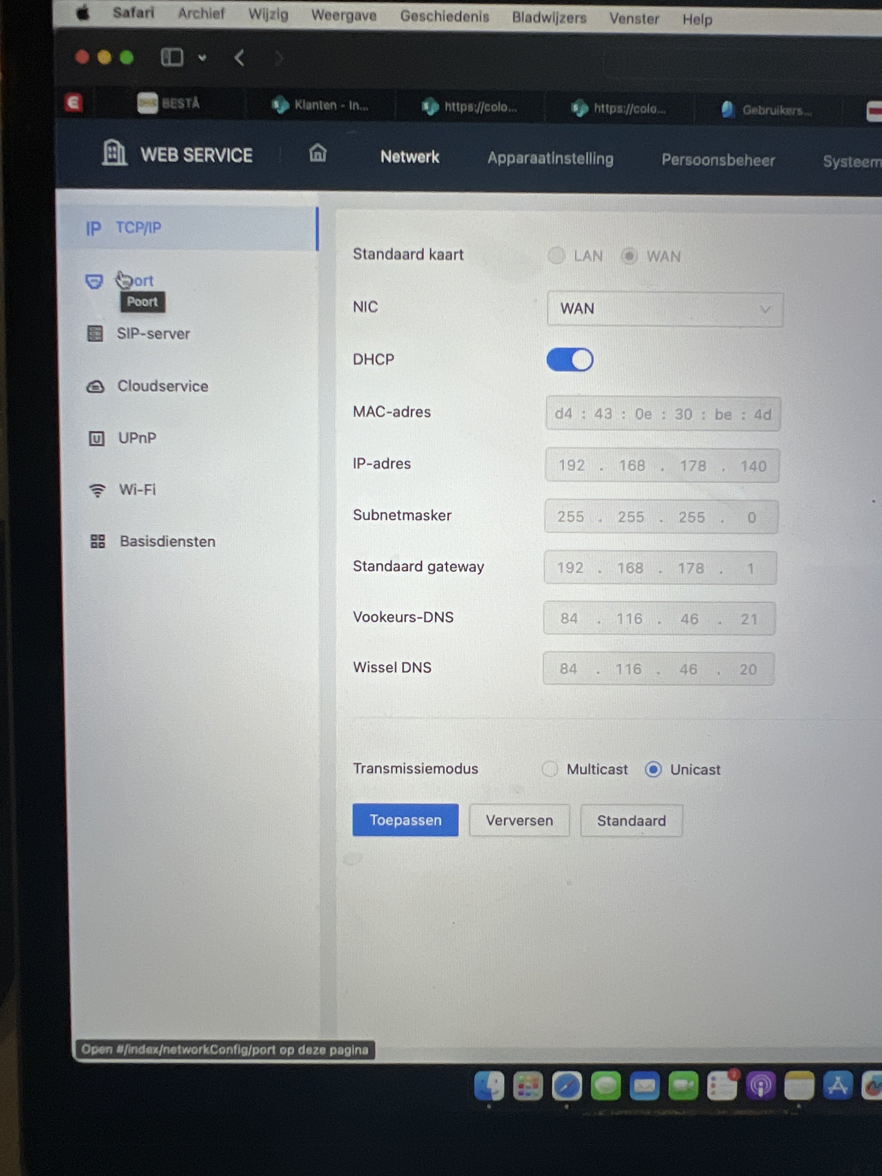

Heb je het IP adres al veranderd van standaard 108 naar een passend ip adres
Nee, wel naar de range die mij thuis geldt. De 1 veranderd naar 178. Wat zou een passend IP adres zijn?
als het Ip adres veranderd is na initialiseren via ipconfig dan is de VTO klaar voor gebruik. Let wel op dat deze het beste met instellen in modem kan zitten met POE ertussen. Na deze fase kan de vto ook achter meerdere switchts geplaatst worden zonder aanpassingen

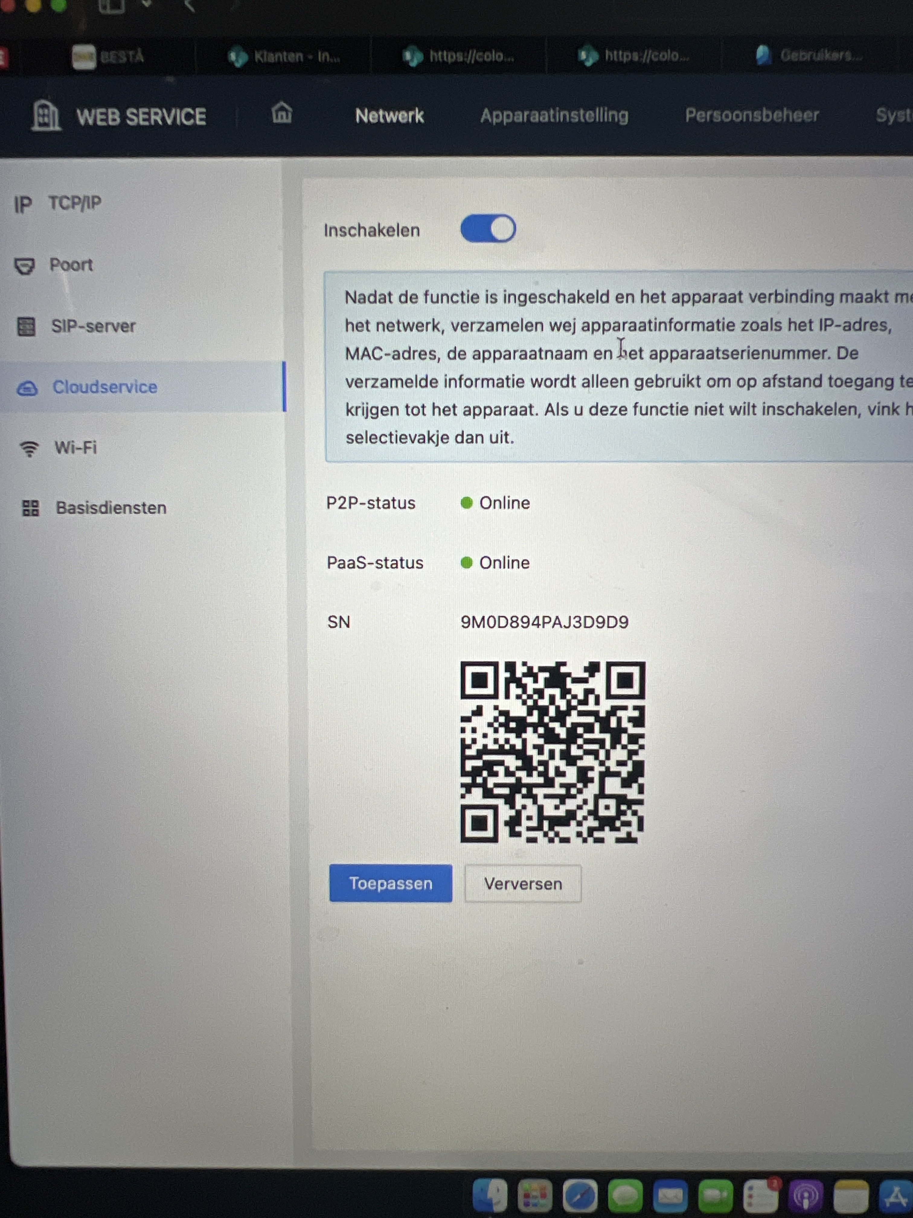

Staat de p2p online?
Ik voeg de vto toe via qr code aan achterkant en dan vooraf ingesteld wachtwoord invoeren
